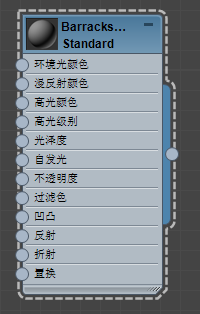

采用默认材质的建筑
单一标准材质的节点

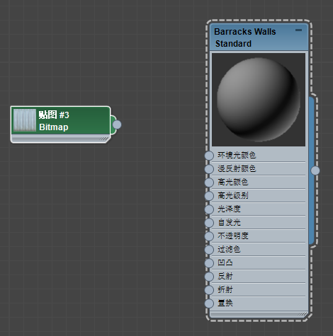

为墙纹理铺设位图
添加到活动视图的位图节点
从位图节点的输出孔拖动会创建一个线框。
将线框放在“漫反射颜色”输入孔会将该贴图应用于材质的漫反射颜色组件。

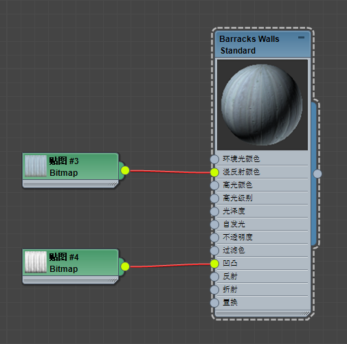

用于向普通材质添加凹凸效果的贴图
(这就是保存成黑白效果的那张图像。)
添加至材质树的凹凸贴图
对墙同时应用了纹理贴图和凹凸贴图的建筑
使用窗口右侧的参数编辑器可以增加凹凸量。
