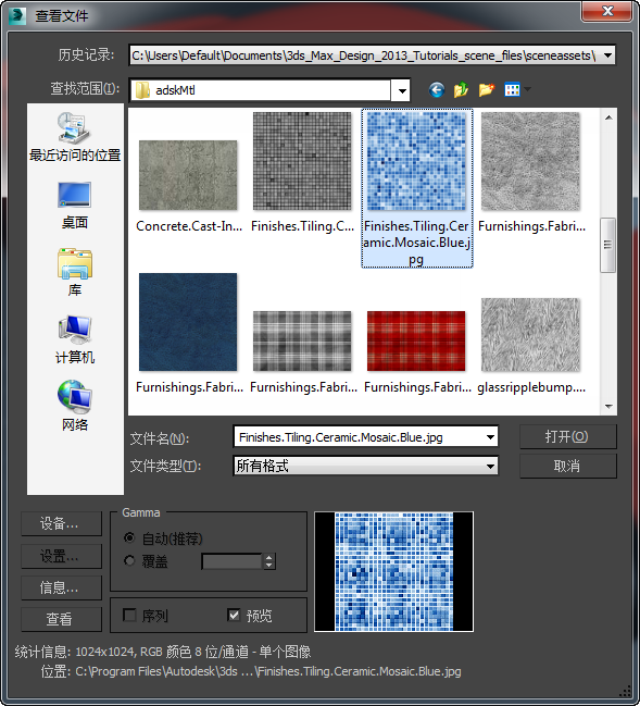

“查看文件”对话框
选择并查看静止图像、编号图像序列、IFL 文件中的图像或者使用“查看文件”对话框中的选项的动画文件。静止图像、编号图像序列都显示在渲染帧窗口的精简版中。
如果在文件对话框中选择了一个 .ifl 文件,那么“信息”按钮在“Windows 记事本”中显示文本文件内容。
可以放大、缩小和平移图像。如果使用“滚轮鼠标”,则可以使用其滚轮按钮进行缩放和平移。参见以下步骤。
如果选择一个动画文件(AVI 或 QuickTime MOV),则 3ds Max 将启动 Windows Media Player,以播放该文件。“媒体播放器”拥有自己的帮助系统。

[文件列表]
以“视图”菜单指定的格式列出目录的内容。
提示: 选择“视图”菜单 “详细信息”后,将显示目录的内容,包括“名称”、“大小”、“类型”、“修改日期”以及“属性”。可以通过单击列标签,按照一个列的内容对列表进行排序。
文件名
显示所选文件的名称。
文件类型
选择要列出在目录窗口中的文件类型。

信息
显示有关该文件的扩展信息,如帧速率、压缩质量、文件大小以及分辨率。此处信息取决于用文件类型保存的信息类型。
如果文件具有嵌入值,此对话框将显示该值。否则,将显示“N/A”。
视图
查看选中图像或动画。

[序列或预览]
序列
在“查看媒体文件”中,该选项不可用。可以在“场景”“配置视图”“视口背景”“文件”“选择背景图像”对话框中访问该选项。该选项与“设置”共同使用来创建 IFL 文件。
预览
切换图像预览显示。
[预览缩略图]
显示选定图像的预览。
统计信息
显示选定文件的分辨率、颜色深度、文件类型以及帧数。
位置
显示文件的完整路径。
