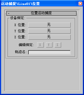

要打开“运动捕获”对话框,请在“轨迹视图 - 摄影表”层次中右键单击变换轨迹(例如“位置”),然后选择“属性”。
“位置运动捕捉”卷展栏
X, Y, Z 位置
单击轴的按钮即可显示“选择设备”对话框,在此可以从备选列表中选择运动捕捉设备:键盘、游戏杆、鼠标或 MIDI。
