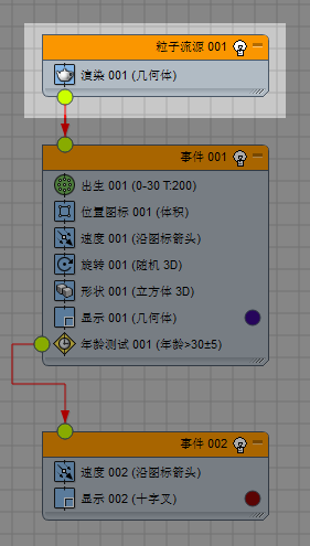

全局事件
在粒子流中的第一个事件始终是全局事件,其内容影响该流中所有粒子;其余的事件为局部事件。虽然全局事件与“粒子流”源图标同名,但是在视口中选中源图标时,并不会高亮显示全局事件,同样,高亮显示全局事件也不会选中相应的源图标。
全局事件(高亮显示)
默认情况下,全局事件包含一个渲染操作符,该操作符指定流中所有粒子的渲染属性。可以在此添加其他操作符,如“材质”、“显示”和“速度”,以让它们可以全局使用。
