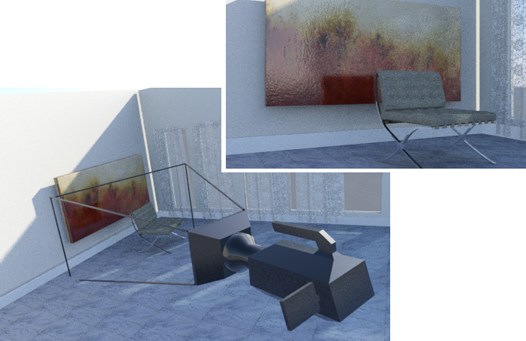

从视图创建物理摄影机
“从视图创建物理摄影机”会创建其视野与某个活动的透视视口相匹配的物理摄影机。同时,它会将视口更改为新摄影机对象的摄影机视口,并使新摄影机成为当前选择。
注: “从视图创建物理摄影机”仅在透视视口处于活动状态时才可用。
插入:场景的透视图
主图像:创建物理摄影机以便为透视图创建帧
从视图创建物理摄影机:
  1. 激活“透视”视口。
  2. 根据需要,使用“平移”、“缩放”和“动态观察”或者“ViewCube”来调整视口,直至获得满意的视图。
  3. 保持视口处于活动状态,在“视图”菜单上选择“从视图创建物理摄影机”或按 Ctrl+C。
    3ds Max 会创建一个新的物理摄影机,并将其视图与透视视口的视图相匹配,然后切换透视视口至摄影机视口,显示来自新摄影机的视图。
