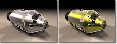

更改高光颜色色调可用于高亮显示飞船的发光表面。

使高光颜色与漫反射颜色相符时,可以降低表面的光泽性。
