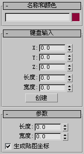

界面
“名称和颜色”卷展栏
使用“名称和颜色”卷展栏可以为对象重命名,更改其线框颜色。
“键盘输入”卷展栏
X/Y/Z
设置面片中心。
长度
设置面片长度。
宽度
设置面片宽度。
创建
基于 XYZ、“长度”和“宽度”值创建面片。
“参数”卷展栏
长度,宽度
以当前单位设置栅格的尺寸。
生成贴图坐标
创建贴图坐标,以便应用贴图材质。默认设置为禁用。
