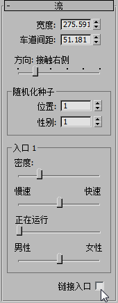

  5. 转至 “修改”面板。在“流”卷展栏上单击可禁用“链接入口”。
    主“流”卷展栏上的标签更改为指示该组控制“入口 1”。现在,“入口 2”卷展栏上的控件也可用。

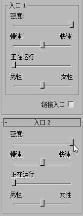

  6. 在两个入口组中,将“密度”滑块拖动到最右侧(完整密度)。
  7. 在“流”卷展栏 “入口 1”组中,将“慢/快”滑块径直拖动到最左侧。
  8. 在“入口 2”卷展栏上,将“运行”滑块径直拖动到最右侧。
