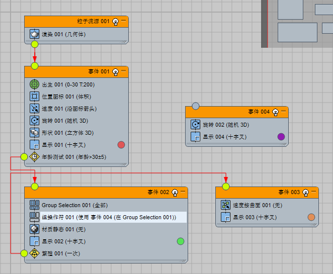

“组”操作符不会将外部事件关联到当前事件,而是让当前事件引用外部事件。
不会将“组”操作符与其调用的事件相关联。
在以上所示的粒子流网络中,“事件 01”中通过年龄测试的所有粒子均将定向到事件 02,但是在“事件 02”中只有那些由“组选择”操作符选定的粒子才会使用旋转事件中的操作符。然后流动到“事件 02”的所有粒子(包括使用“组选择”操作符选定的粒子和那些未选定的粒子)均将通过 Spawn 测试定向到“事件 03”。
