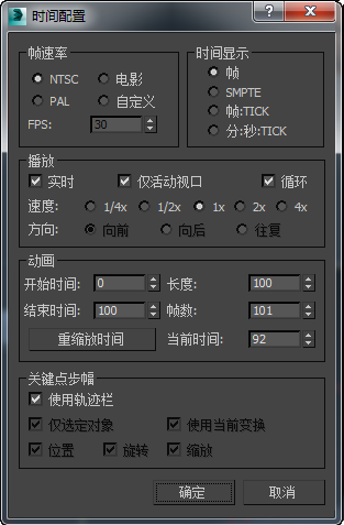

时间配置
“时间配置”对话框提供了帧速率、时间显示、播放和动画的设置。您可以使用此对话框来更改动画的长度或者拉伸或重缩放。还可以用于设置活动时间段和动画的开始帧和结束帧。

界面
“时间配置”对话框中有一些控件。通过右键单击“自动关键点”按钮右侧的任何时间控制按钮,即可显示此对话框。
“帧速率”组
有四个选项按钮,分别标记为 NTSC、电影、PAL 和自定义,可用于在每秒帧数 (FPS) 字段中设置帧速率。前三个按钮可以强制所做的选择使用标准 FPS。使用“自定义”按钮可通过调整微调器来指定自己的 FPS。

“播放”组
实时
实时可使视口播放跳过帧,以与当前“帧速率”设置保持一致。

“动画”组
开始时间/结束时间

长度
显示活动时间段的帧数。如果您将此选项设置为大于活动时间段总帧数的数值,则将相应增加“结束时间”字段。
帧数
将渲染的帧数。始终是长度加一。
当前时间
指定时间滑块的当前帧。调整此选项时,将相应移动时间滑块,视口将进行更新。
重缩放时间
单击以打开“重缩放时间”对话框。
“关键点步幅”组
该组中的控件可用来配置启用关键点模式时所使用的方法。
