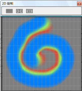

使用“2D 视图”可以将贴图绘制到叠加至视口的平面、矩形的“2D 绘制”窗口。
此窗口仅在活动视口中可见,因此可在多视口显示中截断。为获得使用“2D 视图”时的最佳结果,可最大化活动视口(按 Alt+W 切换视口最大化)。
“2D 绘制”窗口中的绘制方式与 3D 曲面上的常规绘制方式完全相同。可以正常使用所有绘制工具和层工具。在 2D 窗口中绘制时,对象曲面上的贴图会实时更新。甚至在“2D 绘制”窗口打开时,还可以直接绘制到对象。
3ds Max 视口导航工具不影响 2D 窗口,但基于鼠标的控件会影响:通过滚动鼠标滚轮可放大和缩小窗口,通过按住滚轮按钮(或中间按钮)进行拖动可平移窗口。

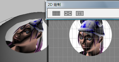

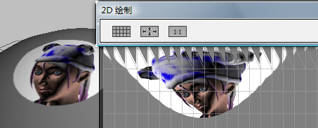

将矩形纹理贴图应用于圆形的 3D 对象时,在“聚集”点(例如球体的顶部和底部)可能会发生扭曲,因为使图像适应更小的曲面区域需要压缩。使用“视口画布”直接绘制到 3D 曲面时,软件通过在接近聚集点时自动展开图像可以对这种扭曲进行补偿。但是,如果在“2D 绘制”窗口绘制这种区域,图像在窗口中显示正常,但在对象曲面上发生扭曲。
直接应用于顶部附近球体曲面的图像(左侧)在“2D 绘制”窗口中发生扭曲。
应用在“2D 绘制”窗口的图像(右侧)在球体曲面上发生扭曲。
