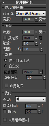

“物理摄影机”卷展栏
设置摄影机的主要物理属性
胶片/传感器组
预设

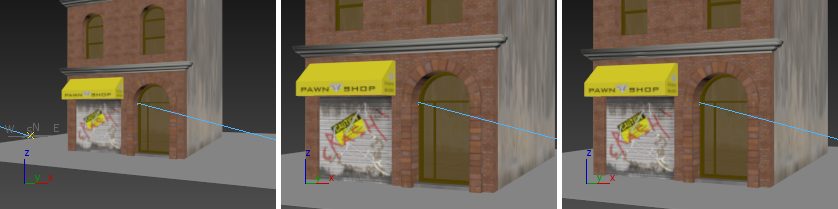

指定视野
启用时,可以设置新的视野 (FOV) 值(以度为单位)。默认的视野值取决于所选的胶片/传感器预设值。默认设置为禁用。
大幅更改视野可导致透视失真。
注: 当“指定视野”处于启用状态时,“焦距控件”将被禁用。但是,更改其中一个控件的值也会更改其他控件的值。

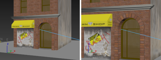

缩放
在不更改摄影机位置的情况下缩放镜头。
“缩放”提供了一种裁剪渲染图像而不更改任何其他摄影机效果的方式。例如,更改焦距会更改散景效果(因为它可以改变光圈大小),但不会更改缩放值。

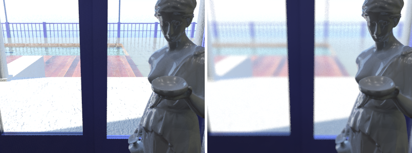

启用景深启用时,摄影机在不等于焦距的距离上生成模糊效果。景深效果的强度基于光圈设置。默认设置为禁用。
左:无景深
右:浅景深(光圈 = f/1.4)

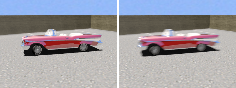

启用运动模糊
启用此选项后,摄影机可以生成运动模糊效果。默认设置为禁用。
左:无运动模糊
右:默认运动模糊(持续时间 = 0.5 帧)
