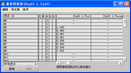

蒙皮修改器的权重表用于同时更改几个顶点和骨骼的顶点权重。单击“权重表”按钮时出现此表。
界面
顶点编号显示在左列的下方,骨骼名称横跨顶部显示。每个骨骼的顶点权重显示在图表中。可以用很多种方法更改顶点权重:
- 单击并将顶点权重拖到左边或右边。
- 在新权重中高亮显示一个权重和类型。
- 在顶点 ID 上方拖动来选择顶点,然后单击并拖动一个权重来更改骨骼上的所有选定权重。

对话框选项
- 顶点 ID
顶点沿着权重表的左列向下按编号显示。双击顶点编号使顶点在视口中显示为粉红色。如果希望仅显示选中的顶点,从对话框左下方的下拉菜单中选择“选中的顶点”。
- S
表明顶点处于选中状态。
- M
表明顶点权重发生修改。
- N
表明顶点权重经归一化处理(所有顶点权种之和为 1.0)。
- R
表明顶点是刚性的(只被一个骨骼影响,该骨骼的影响最大)。
- H
表明面片控制柄是刚性的(只被一个骨骼影响,该骨骼的影响最大)。
- “顶点选择”下拉列表
选择此选项显示所有顶点、选中的顶点或仅被选中骨骼影响的顶点。
- 复制
复制高亮显示顶点上的权重。
- 粘贴
粘贴复制的权重。
