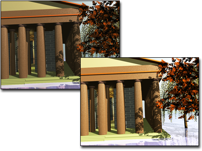

使用“亮度和对比度”可以调整图像的对比度和亮度。此可以用于将渲染场景对象与背景图像或动画进行匹配。
上图:原渲染过暗。
下图:通过增加亮度和对比度提高了渲染的清晰度。
