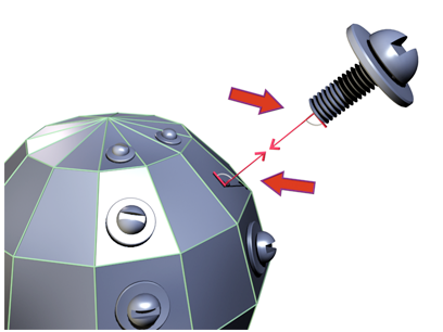

3ds Max 可以对齐任何两个对象之间的法线。如果是网格对象,则对齐发生在单个面之间,因为每个面有其自己的法线。请参见法线对齐。
对齐螺栓的前面法线与集合上的面法线。
对齐法线的基础知识
开始之前,选择一个视图,可以看到要对齐的两个对象。如有必要,可以在选择第一个法线之后导航视图。要清晰地看到面法线,可以在线框视口中执行操作。
有关步骤和对话框设置的详细信息,请参见法线对齐。
