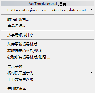

界面
[文件名和路径]
系统会显示用于处理库 MAT 文件的子菜单。
  • 重新加载系统会重新加载库。如果您或同事以某种方式对库进行了更新,此选项会很有用。
  • 保存系统会保存库。
  • 另存为系统会打开一个文件对话框,以便您可以用不同的名称保存库。
_____
编辑组颜色
请参见“所有组菜单选项”。
重命名组
系统会打开一个对话框,您可以在其中对库进行重命名。
_____
按字母顺序排序
系统会按材质名称对材质列表进行排序。
_____

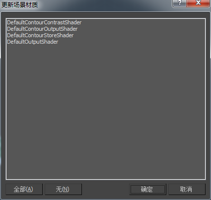

从库更新场景材质
使用库更新场景中的材质。如果场景包含与库中的材质同名的材质,选择此选项可以打开“更新场景材质”对话框。
要从库更新材质,请高亮显示该材质,然后单击“确定”。
  • [材质名称列表]列出在库和场景中具有相同名称的所有材质。
  • 全部高亮显示列表中的所有材质。
  • 无取消列表中所有材质的高亮显示。
如果没有任何场景材质与库材质共享名称,3ds Max 将显示一条相关警告。

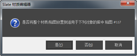

如果您选择从属节点(例如,贴图或子材质),但未选择其父对象,3ds Max 将询问您是否要在库中包括父对象:

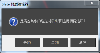

如果选择了多个从属节点,则在您响应此对话框后会出现另一个对话框,询问您是否要对以后的所有选择项应用相同选择:
