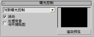

“曝光控制”卷展栏
选择要使用的曝光控制并提供预览。
下拉列表
选择要使用的曝光控制。
激活
启用时,在渲染中使用该曝光控制。禁用时,不应用该曝光控制。默认设置为启用。
处理背景及环境贴图
启用时,场景背景贴图和场景环境贴图受曝光控制的影响。禁用时,则不受曝光控制的影响。默认设置为禁用状态。
预览缩略图
缩略图显示应用了活动曝光控制的渲染场景的预览。渲染了预览后,在更改曝光控制设置时将交互式更新。
如果 Gamma 校正或查找表 (LUT) 校正处于活动状态,则 3ds Max 会将校正应用于此预览缩略图。
渲染预览
单击可以渲染预览缩略图。
