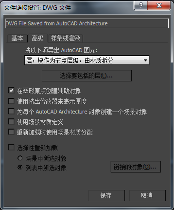

高级文件链接设置
当链接或重新加载 AutoCAD 图形时,“文件链接设置: DWG 文件”对话框的“高级”面板控制 3ds Max 如何导出 AutoCAD 基本体,并决定 3ds Max 是否使用场景材质定义。它也可以用于有选择性地重新加载场景,以便只重新加载特定对象,而不重新加载整个文件。
界面
按以下项导出 AutoCAD 图元:
列出用于从链接的 DWG 文件导出对象的选项。此设置只有在修改预设时可用。
注: 此排序只应用于标准 AutoCAD 图元。特殊对象(如从 AutoCAD 建筑中的)的处理方式不同。
提示: 要获得最佳结果,应使用层、块作为节点层次 或实体、块作为节点层次 选项(特殊情况除外)。
下列六种选项可供选择:

选择要包括的层
显示“选择层”对话框,可用来选择要从链接文件导入的层。仅在重新加载链接文件时可用。
提示: 从链接中排除不必要的对象可以提高重新加载操作的性能。
在图形原点创建辅助对象
启用时,3ds Max 插入用户坐标系图标作为原点辅助对象。3ds Max 将该辅助对象放置在链接文件的世界坐标系原点。它是链接文件中所有几何体的参考点。完成附加后,选中辅助对象,这样可以轻松地移动、旋转或缩放刚刚添加到场景中的所有几何体。每个链接文件都有唯一的辅助对象。
此设置只有在修改预设时可用。
使用挤出修改器来表示厚度
打开时,具有厚度的链接对象会显示“挤出”修改器以表示厚度值。然后可以访问此修改器的参数并更改高度分段、封口选项和高度值。
禁用此项后,具有厚度的对象(和封闭闭合对象)直接转换为网格。
此设置仅在修改预设时可用,而且不使用“导出”选项层,块作为节点层次。
为每个 ADT 对象创建一个场景对象
AutoCAD 建筑(前身为 Architectural Desktop 或 ADT)对象链接为单个对象,而不是分成连续的组件。这意味着,如果您链接 AutoCAD 建筑门对象,门会表示为一个对象而不是三个。启用此开关将使链接速度更快并且使场景尺寸更小。
此设置只有在修改预设时可用。
注: 此开关提供了几个需要注意的几个建模问题。
  • AutoCAD Architecture 中的材质指定在文件链接处理期间不会转换。
  • 如果要将材质指定给这些对象,将使用多维/子对象材质。
  • 根据您选择的“纹理贴图”选项,正确转换 UVW 坐标。
使用场景材质定义
启用时,3ds Max 检查当前场景,确定当前所用材质的名称是否与链接 DWG 文件中材质的名称完全相同。如果名称相匹配,“文件链接”将不转换图形材质,而是使用场景中定义的材质。
禁用该选项之后,“文件链接管理器”始终 使用 DWG 文件中定义的材质,并覆盖同名的场景材质,不考虑材质应用的对象类型。重新加载存储在 DWG 文件中的所有材质定义(即使使用选择性的重新加载)。如果在 3ds Max 中更改链接的材质,则重新加载后将丢失这些更改(如果开关处于禁用状态)。
如果打开“使用场景材质定义”的同时打开“重新加载时使用场景材质指定”,则标准/建筑材质、材质指定和面材质 ID 会保留原样。
如果打开“使用场景材质定义”时关闭“重新加载时使用场景材质指定”,则只更新材质指定和面材质 ID,标准/建筑材质不会转换。
提示: 当重新加载文件时,DWG 文件的大部分材质都已经由 3ds Max 在场景中创建;不需要再重新转换它们。如果想用绘图中包含的定义更新场景材质,则禁用该开关。
注: 材质名称对大小写比较敏感。
重新加载时使用场景材质指定
启用时,在 3ds Max 场景中已为其指定材质的链接对象不会更改材质指定。无论材质是由“文件链接管理器”自动指定或是由用户手动指定都是这样。
禁用该选项之后,链接对象的材质指定与绘图相“一致”,因此这两者保持同步。
如果打开“重新加载时使用场景材质指定”的同时打开“使用场景材质定义”,则标准/建筑材质、材质指定会保留不变。
如果打开“重新加载时使用场景材质指定”时关闭“使用场景材质定义”,则仅重新转换标准/建筑材质。任意材质指定和面材质 ID 都保留不变,因此多个/子对象材质不会重新转换,但有些子材质可能会更改。
选择性重新加载
允许对链接文件执行部分重新加载。当了解链接文件中更改的内容,而且希望减少重新加载几何体所花费的时间时,可以使用部分重新加载。
可用选项如下显示:
  • 场景中所选对象 仅重新加载场景中当前已选中的对象。
  • 列表中所选对象 仅重新加载从命名列表中选择的对象。该列表通过单击“链接对象”定义。
链接的对象
允许仅重新加载从命名列表中选择的对象。该列表由链接到文件的对象创建。当单击“链接对象”时,会显示“选择链接对象”对话框。
