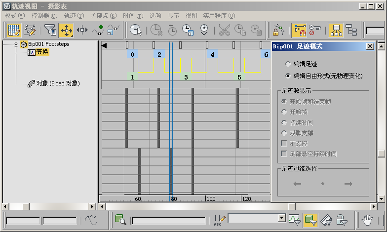

  4. 右键单击足迹关键点显示区域。出现“足迹模式”对话框。

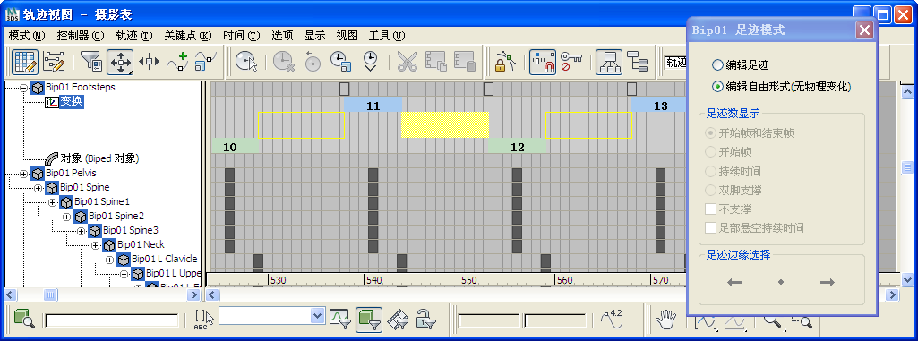

  5. 在“足迹模式”对话框中,选择编辑自由形式(无物理变化)选项。
    在轨迹视图中的每个悬空周期,会显示空心的黄色框。
  6. 在轨迹视图中显示出足迹关键点,单击想暂停重力的表示悬空周期的黄色框内部。这样会填充黄色框,这表明在该周期中暂停了垂直动力学。
  7. 播放动画。Biped 在所有足迹运动中使用垂直动力学,除了自由形式周期。

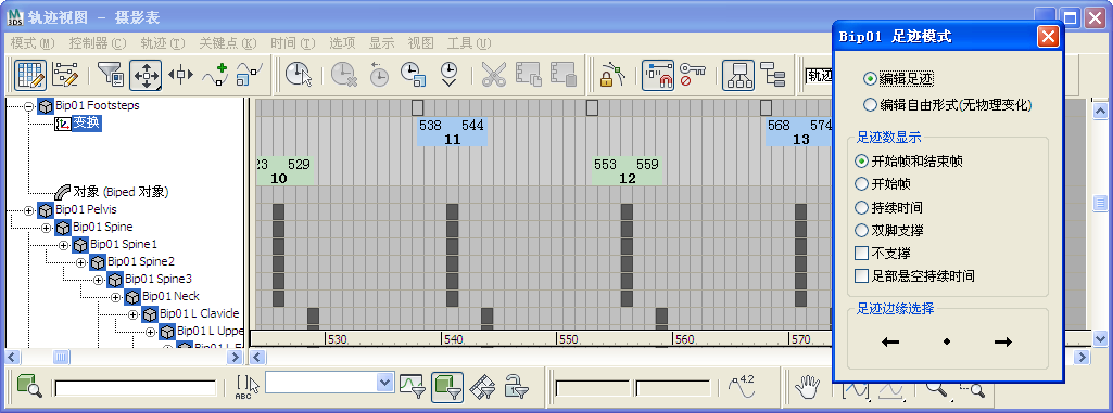

    为了在创建自由形式周期后编辑足迹计时,必须在“足迹模式”对话框中选择“编辑足迹”选项。
