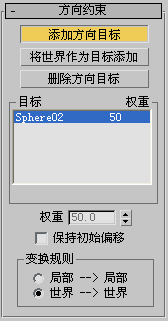

界面
指定方向约束后,可以在“运动”面板的“方向约束”卷展栏中访问其属性。您可以使用此卷展栏添加和删除目标、指定权重、指定目标权重值和设置目标权重值的动画,以及调整其他相关参数。
注: 在通过“动画”菜单指定方向约束时,3ds Max 会将一个旋转列表控制器指定给对象。在“旋转列表”卷展栏列表中可以找到“方向约束”,即为您指定的约束。要查看“方向约束”卷展栏,请双击列表中的“方向约束”条目。
添加方向目标
添加影响受约束对象的新目标对象。
将世界作为目标添加
将受约束对象与世界坐标轴对齐。可以设置世界对象相对于任何其他目标对象对受约束对象的影响程度。
删除方向目标
移除目标。移除目标后,将不再影响受约束对象。
[目标列表]
显示目标及其权重。
权重
为每个目标指定并设置动画。
保持初始偏移
保留受约束对象的初始方向。禁用“保持初始偏移”后,目标将调整其自身以匹配其一个或多个目标的方向。默认设置为禁用。
“变换规则”组
将方向约束应用于层次中的某个对象后,即确定了是将局部节点变换还是将父变换用于方向约束。
  • 局部 –> 局部选择此按钮后,局部节点变换将用于方向约束
  • 世界 –> 世界选择此按钮后,将应用父变换或世界变换,而不应用局部节点变换。
