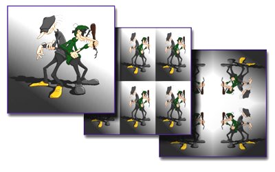

平铺/镜像
根据简单图像创建图案时,平铺和镜像是很有用的。如果需要墙纸和其它重复的设计,也可以使用它们。
左:位图
中:平铺位图
右:平铺和镜像位图
默认情况下,“平铺”选项在“材质编辑器”中处于打开状态,旨在使图像可以沿着 U 和 V 方向进行重复。您可以使用“平铺”值缩放贴图图像。如果将“平铺”值设置为负,将会增加图像的大小。
您还可以在 UVW 贴图修改器中设置平铺值。这些设置的依据是在“材质编辑器”中为贴图设置的平铺值。如果对于相同轴该贴图的基本平铺参数值是 2.0 且 UVW 贴图修改器的平铺值是 3.0,则净结果是 2.0 x 3.0 = 6.0。为了避免混淆平铺的来源,您可能需要使用基本参数或 UVW 贴图修改器设置该贴图的平铺值,但不能同时使用这两种方法设置。
“镜像”选项是“平铺”选项的变体。平铺是并行重复,而镜像是重复翻转图像。
