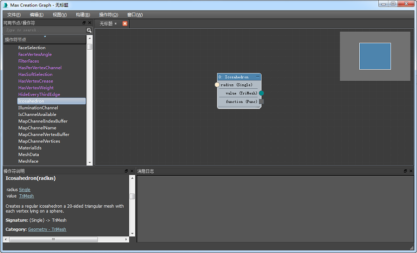

  1. 启动 3ds Max,打开“脚本”菜单,然后选择“Max Creation Graph Editor”。
    此时将打开“Max Creation Graph Editor”对话框。它包含一个菜单栏和四个窗口:“可用节点/操作符”、“操作符说明”、“消息日志”和主图形窗口,并且当前具有标记为“无标题”的单个选项卡。
  2. 在“运算符节点”列表中,向下滚动(如有必要)到“几何体 - TriMesh”项,然后单击其左侧的箭头按钮以展开该类别。
    1. 在“几何体 - TriMesh”列表中,向下滚动到“二十面体”项。将“二十面体”项拖动到图形编辑器窗口。
      这会在编辑器窗口中创建一个“二十面体”节点实例。
      该节点包含用于创建二十面体对象的基本功能。请注意,它在左侧具有一个输入连接器,标记为“半径(单个)”,并在右侧具有一个输出连接器,标记为“值(TriMesh)”。(该过程中未使用函数连接器。)如您所见,逻辑从左至右流动。所有 MCG 图形都是这样。

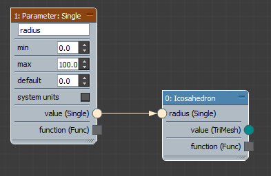

      要完成图形,您需要添加和连接参数节点,使图形用户可以为“半径”参数提供值,并提供输出节点以生成几何体。

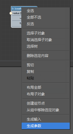

  3. 在图形编辑器窗口中,选择节点(如果需要),然后在其上单击鼠标右键。在打开的菜单的底部,选择“生成参数”。
    参数:编辑器窗口中会显示单个节点,其已关联到“二十面体”节点的输入连接器。这是一种非常方便的快捷方式,用于查找“参数: 单个”节点,将其拖动到窗口,然后手动关联到输入连接器。

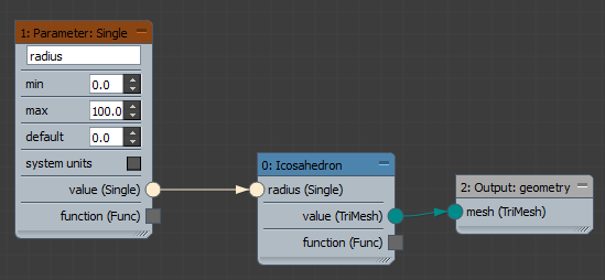

  4. 在编辑器窗口中的任意位置单击,然后按键盘上的“x”。
    此时将打开一个搜索窗口,其中包含所有节点的列表。由于您需要输出节点,因此非常了解要搜索的内容。
  5. 键入“ou”。
    只需执行该操作便可查找与所有节点匹配且名称以“Output”开头的匹配项。现在,该列表仅显示匹配此搜索条件的五个节点。考虑到此,该图形将创建几何体对象,选择非常明显。
  6. 单击搜索列表中的“输出: 几何体”项。
    节点将添加到图形编辑器窗口。
  7. 将“输出:”几何体节点拖动到“二十面体”节点右侧(如果需要),然后在“二十面体”节点的“值”(TriMesh) 输出连接器与“输出”节点的“网格”(TriMesh) 输入连接器之间进行拖动。方向无关紧要。
    结果是在两个连接器之间生成一个带颜色编码的线框。
