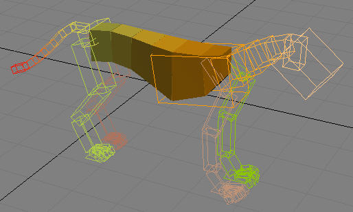

脊椎
在 CAT 中,脊椎用于将两个连接部连接在一起。脊椎提供可提高您的工作流程速度的特殊功能,使您可以在不同绑定范围之间共享动画数据,并允许使用先进的 IK 工具。
步骤
要创建脊椎,请执行下列操作:
  1. 选择脊椎要附加到的连接部。
  2. 执行下列任一操作:
    • 在 “修改”面板 “连接部设置”卷展栏上,单击“添加脊椎”按钮。
    • 在视口中,右键单击连接部,然后从四元菜单的左下象限中选择“添加脊椎”。
