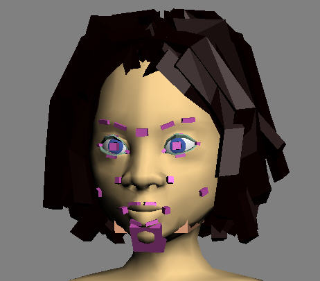

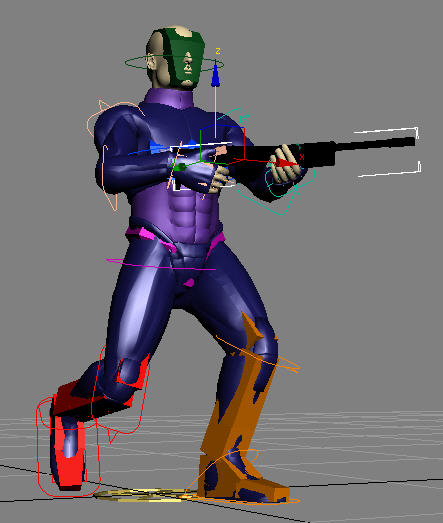

附加骨骼是可出于任何原因而添加到 CAT 中的任何骨骼的骨骼。可将附加骨骼用于装甲、呼吸和面部动画、武器、手杖等。
