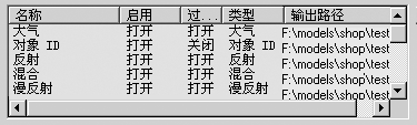

[渲染元素列表]
这个可滚动的列表显示要单独进行渲染的元素,以及它们的状态。要重新调整列表中列的大小,可拖动两列之间的边框。
该列表包含的列如下:
- 名称
- 显示元素名称。可以在“选定元素参数”组中更改元素的默认名称。
要选择元素,请单击列表中的其名称。使用 Ctrl 键并单击以选择其他元素,或者按 Shift 键并单击以选择其他一组连续元素。
- 启用
- 显示元素是否已启用。
- 过滤器
- 显示是否已经启用元素的活动抗锯齿过滤。
- 类型
- 显示元素的类型。
如果已更改元素的名称,此字段就非常有用。
- 输出路径
- 显示元素的路径和文件名称。
