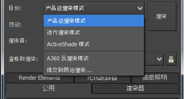

- 从“渲染设置”对话框
“目标”下拉列表中,选择“提交到网络渲染”。
- 在随后的“网络作业分配”对话框中,单击“连接”按钮。
- 单击“提交”按钮。
注: 每项作业都应该具有唯一的输出文件名和/或路径,以避免覆盖输出文件。如果显示一个警告对话框,内容是“另一项作业正在使用相同的输出名称 ...”,则单击“否”按钮,然后单击“取消”以退出“网络作业分配”对话框,随后更改输出名称和/或路径。或者,单击“是”按钮,并允许该作业覆盖队列中另一项作业的帧。
