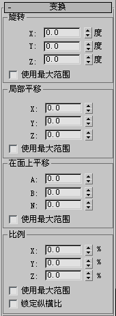

“变换”卷展栏
使用“变换”卷展栏中的设置,可以对每个重复对象应用随机变换偏移。变换字段中的值指定了随机应用于每个重复项的最大偏移值,包含正、负两个方向。因此,如果设置一个 15 度的旋转角度,重复项将在 -15 度到 +15 度之间随机旋转。例如,一个重复项可能旋转 8 度,另一个旋转 -13 度,还有一个则旋转 5 度,等等。无论是否使用分布对象,都可以使用变换设置。如果没有分布对象,则必须调整变换设置以查看重复项。
“旋转”组
指定随机旋转偏移。
- X、Y、Z 度
- 输入希望围绕每个重复项的局部 X、Y 或 Z 轴旋转的最大随机旋转偏移。
- 使用最大范围
- 如果启用,则强制所有三个设置匹配最大值。其他两个设置将被禁用,只启用包含最大值的设置。
“局部平移”组
指定重复项沿其局部轴的平移。
- X、Y、Z
- 输入希望沿每个重复项的 X、Y 或 Z 轴平移的最大随机移动量。
- 使用最大范围
“在面上平移”组
用于指定重复项沿分布对象中关联面的重心面坐标的平移。如果不使用分布对象,则这些设置不起作用。
- A、B、N
- 前两项设置指定面的表面上的重心坐标,而 N 设置指定沿面法线的偏移。
- 使用最大范围
“缩放”组
用于指定重复项沿其局部轴的缩放。
- X、Y、Z %
- 指定沿每个重复项的 X、Y 或 Z 轴的随机缩放百分比。
- 使用最大范围
- 锁定纵横比
- 如果启用,则保留源对象的原始纵横比。通常,这为重复项提供了统一的缩放。如果禁用,且任意 X、Y 和 Z 设置中包含大于 0 的值,那么,由于该值表示正向或负向两个方向的随机缩放偏移,结果重复项产生了不一样的缩放。
