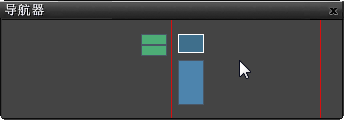

默认情况下,“导航器”窗口显示在“板岩材质编辑器”对话框的右上角。为您显示活动“视图”的贴图。

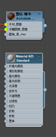

导航器在视图节点上居中
活动视图中的相应外观

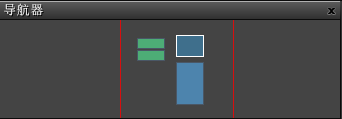

导航器中的红色矩形显示了活动“视图”的边界。在导航器中拖动矩形可更改视图焦点。
在导航器中移动视图边界以更改焦点

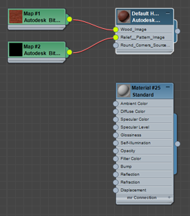

活动视图中焦点的相应变化
