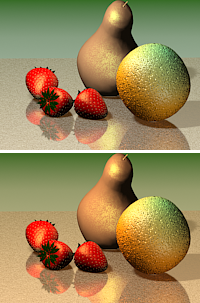

颜色平衡渲染效果
使用“颜色平衡效果”可以通过独立控制 RGB 通道操纵相加/相减颜色。
上图:使用颜色平衡效果修正颜色投影。
下图:原渲染出现黄色投影。

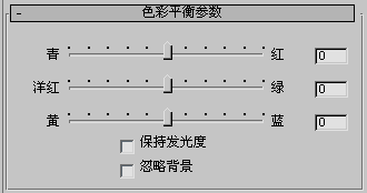

界面
“颜色平衡参数”卷展栏包含以下参数:
青/红
调整红色通道。
洋红/绿
调整绿色通道。
黄/蓝
调整蓝色通道。
保持发光度
启用此选项后,在修正颜色的同时保留图像的发光度。
忽略背景
启用此选项后,可以在修正图像模型时不影响背景。
