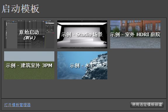

启动模板
模板可帮助您快速开始处理要创建的某种场景。
启动 3ds Max。
“欢迎屏幕”
“开始”面板
菜单栏
“帮助”
“欢迎屏幕”
“开始”面板
使用欢迎屏幕上“开始”面板的模板部分,可以选择各种场景设置,以帮助您快速开始处理新场景。
保存在模板中的信息可能包括:
显示单位和系统单位
渲染器和渲染分辨率
可以设置动画的场景几何体
活动工作区
界面中的卷展栏顺序
ViewCube 设置
视口布局和设置
用户路径
