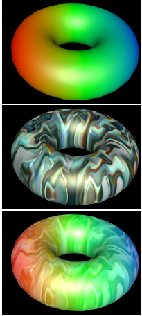

虫漆材质通过叠加将两种材质混合。叠加材质中的颜色称为“虫漆”材质,被添加到基础材质的颜色中。“虫漆颜色混合”参数控制颜色混合的量。
顶部:基础材质
中:虫漆材质
底部:与 50% 的虫漆颜色混合值组合的材质

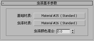

单击可选择或编辑基础子材质。默认情况下,基础材质是带有 Blinn 明暗处理的“标准”材质。
单击可选择或编辑虫漆材质。默认情况下,虫漆材质是带有 Blinn 明暗处理的“标准”材质。
控制颜色混合的量。值为 0.0 时,虫漆材质没有效果。增加“虫漆颜色混合”值将增加混合到基础材质颜色中的虫漆材质颜色量。该参数没有上限。较大的值将是虫漆材质颜色“过饱和”。默认设置为 0.0。
可以为此参数设置动画。
