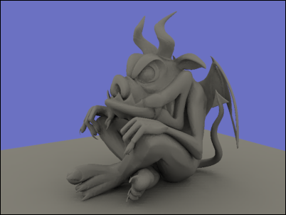

不太明亮的场景

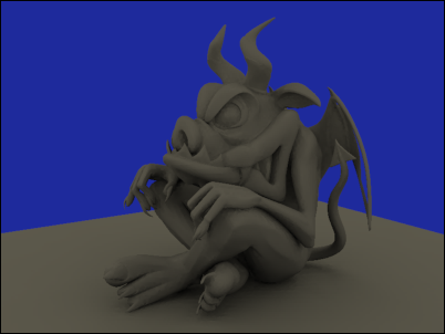

使用“夜间”明暗器使场景颜色降低饱和度
镜头明暗器:Lume 夜间明暗器“倍增”设置为 0.5。
