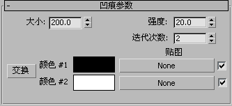

界面
大小
设置凹痕的相对大小。随着大小的增大,其他设置不变时凹痕的数量将减少。默认值为 200。
减小“大小”将创建间距相当均匀的微小凹痕。效果与“沙覆盖”的表面相似。
增加“大小”在表面上创建明显的凹坑和沟壑。效果有些时候呈现“坚硬的火山岩”容貌。

强度
决定两种颜色的相对覆盖范围。值越大,颜色 #2 的覆盖范围越大;而值越小,颜色 #1 的覆盖范围越大。默认值为 20。
将“凹痕”用作凹凸贴图时,增加的“强度”值通常会使凹痕更深。

迭代次数
设置用来创建凹痕的计算次数。默认值为 2。
凹痕基于分形噪波方程式。在渲染过程中,凹痕表面经过一次或多次计算来产生最终效果。每次计算过程称为一次迭代。
计算表面时,每次迭代添加最终表面凹痕的数量、复杂性以及随机性(凹痕变得凹陷)。
“凹痕”纹理需要大量的计算,尤其迭代次数较高时。这样将减少很多渲染时间。

交换
反转颜色或贴图的位置。
颜色
在相应的颜色组件(如“漫反射”)中允许选择两种颜色。默认设置为:“颜色 #1”为黑色;“颜色 #2”为白色。

贴图
在凹痕图案中用贴图替换颜色。复选框能够启用或禁用其关联贴图。
可以将贴图指定给一个或两个“凹痕”颜色示例窗。可以使用任何种类的贴图,包括“凹痕”在内。贴图覆盖指定的颜色,使其不产生任何效果。
