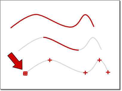

第一个顶点
创建样条线对象时,3ds Max 根据顶点创建顺序将顶点编号,号码从 1 一直排到样条线中顶点总数。在视口中显示样条线时,第一个顶点周围有一个框包围着。
样条线的第一个顶点
如果在放样时将两个或多个形状放在不同路径级别上,则第一个顶点通常用作对齐标志。如果将不同的形状放在不同的路径级别上,并且未对齐第一个顶点,那么最终的网格对象将出现扭曲。
为了避免扭曲,可以在必要时通过旋转样条线将第一个顶点对齐。还可以选择使用“编辑样条线”修改器(位于顶点子对象级别中)的“设为首顶点”按钮来改变样条线第一个顶点的位置。
