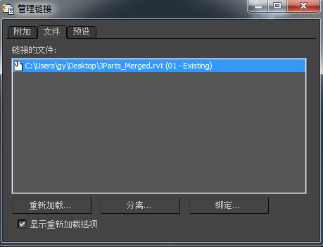

使用文件链接管理器实用程序将图形链接到 3ds Max 时,对象将拥有一个活动链接,链接到 AutoCAD、Autodesk Architectural Desktop 或 Autodesk Revit Architecture 中的原始图形。这意味着可以通过重新加载链接,在 3ds Max 中立即更新对 AutoCAD、Architectural Desktop 或 Revit 中的图形所做的任何编辑。
“管理链接”对话框显示活动链接的图形。
文件列表中的红色标志意味着 AutoCAD、Architectural Desktop 或 Revit 中的图形已经更改,您应该单击“重新加载”按钮更新 3ds Max 中的场景。
使用“分离”按钮可以使链接到 3ds Max 的图形文件从场景中移除,同时从“文件链接管理器”工具中移除。
单击“绑定”按钮可以将图形绑定到 3ds Max,并切断与 AutoCAD、Architectural Desktop 或 Revit 的活动链接。
