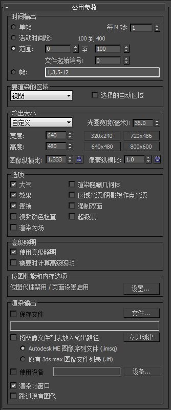

“公用参数”卷展栏(“渲染设置”对话框)
“公用参数”卷展栏用来设置所有渲染器的公用参数。

“输出大小”组
选择一个预定义的大小或在“宽度”和“高度”字段(像素为单位)中输入的另一个大小。这些控件影响图像的分辨率和纵横比。
[下拉列表]

“选项”组
大气和效果

“渲染输出”组
保存文件
启用此选项后,进行渲染时 3ds Max 会将渲染后的图像或动画保存到磁盘。使用“文件”按钮指定输出文件之后,“保存文件”才可用。
文件
打开“渲染输出文件”对话框,指定输出文件名、格式以及位置。
