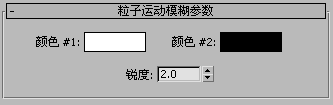

界面
- 颜色 #1
当达到最慢速度时,粒子采用此颜色。默认情况下,此颜色为白色,可以提供不透明贴图的范围不透明端。
- 颜色 #2
当粒子加速时,采用此颜色。默认情况下,此颜色为黑色,可以提供不透明贴图中的透明度。
通常,您不需要更改这两种颜色。
- 锐度
控制透明度,相对于速度。如果将“锐度”设置为 0,则无论粒子的速度快慢,整个粒子都是模糊而透明的。默认设置适用于大多数情况。默认设置为 2.0。
