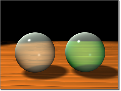

过滤不透明性使用特定的过渡色对材质后面的颜色进行渲染。
右边的球体具有浅绿色不透明性过滤色。
过滤不透明性是默认的系统,因为它能提供更加逼真的透明效果。在“扩展参数”卷展栏中设置“过滤”选项时,“过滤色”色样使用的颜色渲染材质的透明度。
在现实生活中,像彩色玻璃这类透明材质后面的颜色不会受到漫反射或环境光颜色(反射颜色)的影响,而是受到过渡色的影响。
过渡色是物质的一种属性,它过滤某些特定的颜色,但是允许其他的颜色通过。例如,一张红色的玻璃纸将会过滤光谱中除了红色光波长之外的其它光线。无论材质的透明度如何,使用“过滤不透明性”都可以指定过渡色,从而得到浓烈的饱和色彩。
