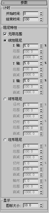

界面
“计时”组
开始时间/结束时间
空间扭曲变为活动以及非活动状态时所处的帧编号。
“阻尼特性”组
使用该组可以选择“线性阻尼”、“球形阻尼”、“柱形阻尼”及其各自的参数集。
无限范围
打开该选项时,阻力会在无限范围内施加全部阻尼强度。关闭该选项时,当前阻尼类型的“范围”和“衰减”设置会生效。
  • 线性阻尼各个粒子的运动被分离到空间扭曲的局部 X、Y 和 Z 轴向量中。在其上对各个向量施加阻尼的区域是一个无限的平面,其厚度由相应的“范围”设置决定。
    X 轴/Y 轴/Z 轴
    指定受阻尼影响粒子沿局部“阻力”空间扭曲轴运动的百分比。
    范围
    设置垂直于指定轴的“范围平面”或者无限平面的厚度。仅在关闭“无限范围”选项时生效。
    衰减
    指定在 X、Y 或 Z 范围外应用线性阻尼的距离。阻尼在距离为“范围”值所在处的强度最大,在距离为“衰减”值所在处线性地降至最低,在超出的部分没有任何效果。“衰减”效果仅在超出“范围”的部分生效,它是从图标的中心处开始测量的,并且其最小值总是和“范围”值相等。仅在关闭“无限范围”选项时生效。
  • 球形阻尼当阻力作用于“球形阻尼”模式中时,其图标是一个球体内的球体。粒子运动被分解到径向和切向向量中。阻尼应用于球形体积内的各个向量,在关闭“无限范围”选项时,该球形体的半径由“范围”设置设置。
    径向/切向
    “径向”用来指定受阻尼影响粒子朝向或背离“阻力”图标中心运动的百分比。“切向”用来指定受阻尼影响粒子穿过阻力图标实体运动的百分比。
    范围
    以系统单位数指定距阻力图标中心的距离,该距离内的阻尼为全效阻尼。仅在关闭“无限范围”选项时生效。
    衰减
    指定在“径向/切向范围”外应用线性阻尼的距离。阻尼在距离为“范围”值所在处的强度最大,在距离为“衰减”值所在处线性地降至最低,在超出的部分没有任何效果。“衰减”效果仅在超出“范围”的部分生效,它是从图标的中心处开始测量的,并且其最小值总是和“范围”值相等。仅在关闭“无限范围”选项时生效。
  • 柱形阻尼当在“球体柱形”模式下进行拖动操作时,其图标是一个圆柱体中的圆柱体。粒子运动被分解到径向、切向和轴向向量中。阻尼在球形体内应用于径向和切向向量,并以平面为基准应用于轴向向量。
    径向/切向/轴向
    阻尼以每帧为基准,控制着受阻尼影响粒子朝向或背离图标圆形部分中心的(径向)运动、粒子穿过径向向量的(切向)运动或者粒子沿着图标长轴长度的(轴向)的运动的百分比。
    范围
    以系统单位数指定距阻力图标中心的距离,该距离内的径向和轴向阻尼为全效阻尼。“范围”还可以指定控制轴向阻尼范围的无限平面的厚度。仅在关闭“无限范围”选项时生效。
    衰减
“显示”组
图标大小
指定图标的大小。
