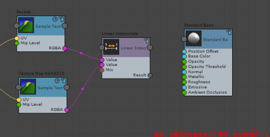

注: 与 ShaderFX 不同,Stingray 对于连接节点的顺序非常敏感。例如,子图必须完整且正确,然后才能将其关联到“标准基础”节点的输入(示例)。
在 Stingray 网络的 ShaderFX 编辑器中,如果执行了一项非法运算,例如乘以一个浮点型 2,再乘以一个浮点型 3,则在您单击“渲染样例” 图标时,将获得错误:此时该节点不支持样例渲染。换句话说,您的样例未进行编译。选择“设置”“显示样例编译错误”,然后单击“渲染样例”图标并检查 ShaderFX 编辑器窗口中出现的错误。
