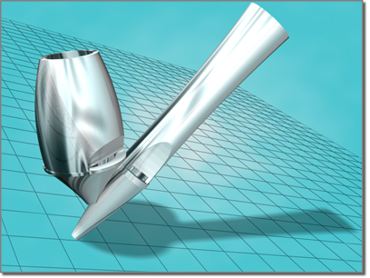

“拉伸”修改器可以模拟“挤压和拉伸”的传统动画效果。“拉伸”沿着特定拉伸轴应用缩放效果,并沿着剩余的两个副轴应用相反的缩放效果。
副轴上相反的缩放量会根据距缩放效果中心的距离进行变化。最大的缩放量在中心处,并且会朝着末端衰减。
将“拉伸”修改器应用到左侧的对象上会创建右侧的对象。
