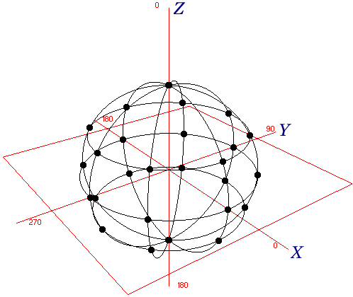

统一球形分布示例
以原点为中心的球体表示统一球形分布,也称为同向分布。图表中的所有点与中心是等距的,因此灯光在所有方向上都可均等地发射。

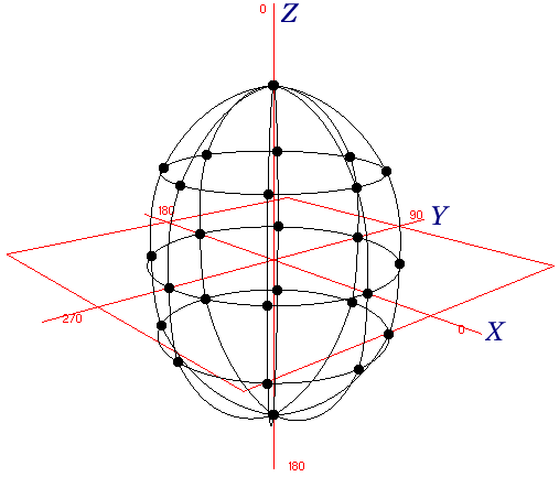

椭圆形分布示例
在此示例中,负 Z 轴方向上的点与正 Z 轴方向上相应的点离原点的距离相同,因此相同的灯光量可上下照射。没有一个点有较大的 X 或 Y 分量,正或负,因此有极少的灯光从光源处横向投影。
