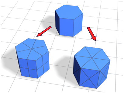

顶部:原始网格对象
左下:应用于边的多边形细分
右下:应用于多边形中心的多边形细分(“面中心”选项)
