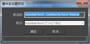

“重命名设置预设”对话框
“重命名设置预设”对话框用于重命名预设。

不能使用以“Preset”开头的名称,如“Preset 1”或“Preset with Welding”都不允许使用。
界面
新名称
预设的名称。
格式
预设的文件类型:DWG/DXF 或 FBX。
