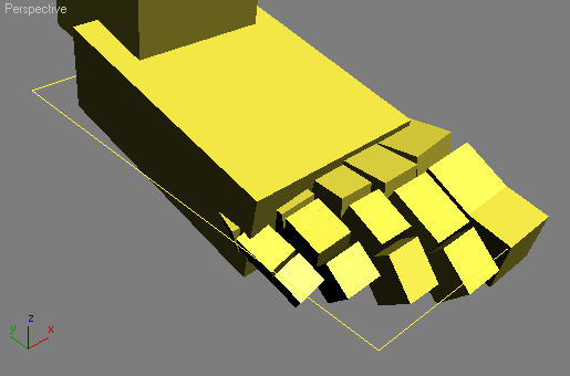

基本人体装备上的脚部平台(已添加脚趾)
