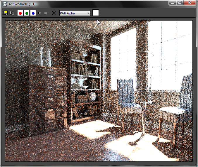

在 iray ActiveShade 浮动框中渲染视口
iray 或 mental ray ActiveShade 窗口或视口处于打开状态时,无法启动产品级渲染。由于此限制,在 ActiveShade 窗口或视口处于打开状态时,材质编辑器中的示例窗和材质/贴图预览,以及“曝光控制”“渲染预览”窗口将不会渲染。
要继续使用产品级渲染器,请关闭 ActiveShade 浮动框(或将视口更改为其他模式),然后使用“渲染”弹出按钮选择 (渲染产品级)。

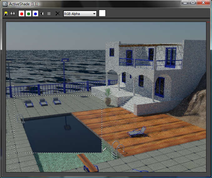

当绘制要渲染的区域(右键单击“ActiveShade 浮动框”窗口并选择“绘制区域”)时,iray 或 mental ray 渲染器仅渲染该区域,但并不会像扫描线渲染器那样清除窗口中的其余部分。
使用 iray ActiveShade 绘制区域
仅更改水 - 池材质。
