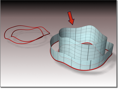

从曲线挤出的曲面
要创建挤出曲面,请执行以下操作:
NURBS 对象必须至少包含一条曲线。
默认情况下,将沿着 NURBS 模型的局部 Z 轴挤出曲面。Gizmo(默认情况下为黄色)指示挤出的方向。变换挤出曲面的 Gizmo 将更改挤出的方向,从而允许您沿着未与局部坐标轴对齐的轴挤出。
在创建放样时,“翻转法线”控件能够翻转曲面法线的方向。(创建完成后,使用“曲面公用”卷展栏中的控件对法线进行翻转。)
当选中挤出子对象时,带有挤出参数的卷展栏将显示在“修改”面板的底部。
