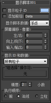

“显示脚本”操作符
“显示脚本”操作符是用于显示与视口中每个粒子关联的数据的诊断工具。对于事件中操作符的每次引用,您可以显示粒子 ID、提供的标签和单个数据:浮点、整数或向量。显示的数据由位于事件中“显示脚本”之前的“脚本”操作符生成。
如果需要为每个粒子显示多个不同的数据(例如,速度和与对象的距离),则可以在事件中多次使用操作符。您可以从粒子的三个维度上指定显示的数据的屏幕偏移。然后可以选择是否要显示所有粒子的数据还是某些粒子的数据。
注: “显示脚本”操作符不能替换“显示”操作符。在事件中同时使用“显示”操作符和此操作符。
界面
显示粒子 ID
启用该项后,在视口中就可以看到每个粒子的唯一索引编号。粒子是按它们的产生顺序编号的,第一个产生的粒子编号为 1,依此类推。
[色样]
显示用于显示数据的颜色。软件为每个添加到系统的“显示脚本”操作符随机选择不同的颜色。若要更改颜色,请单击色样并使用“颜色选择器”对话框来选择新颜色。
注: 如果发射器已选定,数据将显示为白色。
添加前缀
启用时,将显示视口中复选框右侧、数据左侧的编辑框中的文本。
若要指定前缀文字,请单击“添加前缀”右侧的框,并从键盘输入文字。不需要在文字后面附加空间;操作符会自动从数据偏移前缀。
显示脚本数据
选择要显示在视口中的脚本数据的类型。可供选择的有:浮点、整数、向量 X、向量 Y、向量 Z 和向量。
“显示脚本”操作符从事件中其上方的“脚本”操作符获取显示的数据。与“脚本”操作符关联的脚本应为适当的变量指定要显示的值。例如,如果“显示脚本”操作符的“显示脚本数据”设置为“浮点”,并且其上方的“脚本”操作符包含以下指定(请注意,这不是一个完整的脚本):
pCont.particleFloat = length(pCont.particleSpeed)*4800
然后“显示脚本”操作符将显示粒子速度(以每秒的单位数为单位)。如果包含相关指定的多个“脚本”操作符位于事件中的“显示脚本”操作符之前,则后者将显示其上方的最后一个脚本的最后指定的结果。
“屏幕偏移”组
- 使用这些值可相对于粒子位置调整脚本数据的定位(以像素表示)。通过使用不同的偏移值和多个“脚本”和“显示脚本”操作符,您可以一次显示多个数据(位置、速度、比例等)。
显示 ID 和数据的位置
用于为数据显示过滤粒子。这些选项包括:
  • 所有粒子在视口中显示所有粒子的数据。
  • 仅选定粒子仅显示选定粒子的数据。若要选择粒子,请使用“修改”面板 >“选择”卷展栏控件,并使用标准视口选择方法来拾取要查看其数据的粒子。
  • 仅选定组仅显示已选定组的粒子的数据。使用“组选择操作符”按钮指定适用的操作符;这可以是组选择或摄影机消隐操作符。
    提示: 使用“摄影机消隐”操作符,可以仅显示对摄影机可见的粒子的数据。
组选择操作符
针对“仅选定组”选项设置“组选择”操作符(请参见上文)。单击此按钮(默认情况下标为“无”),然后使用打开的对话框选择“组选择”或“摄影机消隐”操作符。随后,操作符的名称出现在该按钮上。
精度
设置浮点字段中显示的小数的位数。范围从 0 到 8(其中 0 表示没有小数位)。
“优先级和执行顺序”组
请参见优先级和执行顺序。
