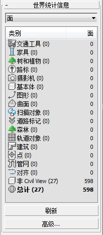

“世界统计信息”卷展栏
提供当前场景中所使用资源的完整概览。
通常,将此面板用于标识可能会大量使用系统资源的对象组。在 3D 模式下建模时,最好尽可能减少面数。
[统计信息报告样式下拉列表]
选择可以选择的统计信息报告样式。两个可用选项为“面”和“顶点”。
  • 面
    列出场景中每个类别的对象使用的面总数。
  • 顶点
    列出场景中每个类别的对象使用的顶点总数。
[统计信息摘要表]
显示场景统计信息。
  • “类别”列
    列出 Civil View 对象类别和当前场景中存在的每个类别的对象总数。
  • “面”/“顶点”列
    根据从下拉列表中所做的选择,显示每个对象类别使用的面或顶点的总数。
刷新
单击可手动更新统计信息面板。
高级
单击可打开 3ds Max 的“摘要信息”对话框,其中提供了当前模型的详细概述。
