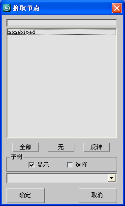

“拾取节点”对话框(运动混合器)
当你拾取用于速度混合或子混合的节点时此对话框会打开。如果您单击“选择速度节点”按钮,该列表仅显示已在当前过渡轨迹中混合的对象。如果您单击“选择子混合节点”按钮,该列表仅显示已在当前过渡轨迹中混合的对象,除了 那些已经是速度混合的对象。
界面
[搜索字段]
要在列表中查找对象,请输入对象的名称,然后按 Enter。
[节点列表]
列出所有可用的对象。
全部
选择列表中所有对象。
无
取消选择列表中的对象。
反转
反选当前列表选项。
“子树”组
显示
启用此选项之后,按缩进方式对象层次。禁用此选项之后,所有对象将出现在相同的层级上。默认设置为启用。
选择
启用此选项之后,通过选择对象来选择对象的子对象。禁用此选项之后,一次只可以选择一个对象。默认设置为禁用状态。
[命名选择集下拉列表]
此列表显示场景的命名选择集。通过从此列表中选择一个集可选择“节点”列表中的成员。
